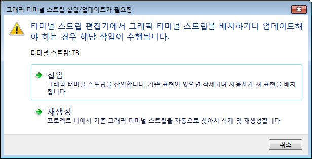

    터미널 스트립을 배치하려면 배치 미리보기 탭에서 삽입을 클릭합니다. 또한 재생성 또는 갱신을 클릭하여 내부에 있는 편집한 그래픽 또는 테이블 객체 터미널 스트립을 업데이트할 수도 있습니다.

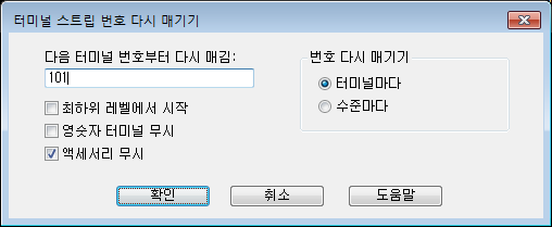

터미널 번호 다시 매기기
  1. 터미널 스트립 선택 사항 대화상자에서 편집할 터미널 스트립을 선택하고 편집을 클릭합니다.
  2. 터미널 스트립 탭을 선택합니다.
  3. 번호를 다시 매길 터미널 행을 선택합니다.
  4. 을 클릭합니다.
  5. 시작 번호를 입력합니다.
  6. 다중 레벨 터미널이 선택에 포함된 경우 다음을 기준으로 번호를 다시 매길지 선택합니다.
    • 터미널 - 다중 레벨을 포함하여 터미널 리스트 순서로 번호를 다시 매깁니다.
    • 레벨 - 모든 단일 레벨 터미널과 다중 레벨 터미널의 첫 번째 레벨, 두 번째 레벨 순으로 번호를 다시 매깁니다.
  7. 필요에 따라 다른 옵션을 확인합니다.
  8. 확인을 클릭합니다.

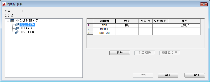

다중 레벨 터미널에 대해 터미널 연관
  3. 연관시킬 모든 터미널이 단일 레벨 터미널이면 다음을 수행합니다.
    • 터미널을 정의하는 터미널 특성을 다중 레벨로 수정합니다.
    • 다중 레벨 터미널의 카탈로그 값을 지정합니다.
  4. 다중 레벨 터미널에서 특정 레벨에 지정하려는 터미널 행을 선택합니다.
  5. 다중 레벨 섹션에서 을 클릭합니다.
  6. 선택한 행을 넣을 터미널을 선택합니다.
  7. 연관을 클릭합니다.
  8. 한 레벨에서 다른 레벨로 터미널을 이동하려면 행을 선택하고 위로 이동 또는 아래로 이동을 클릭합니다.
  9. 확인을 클릭합니다.

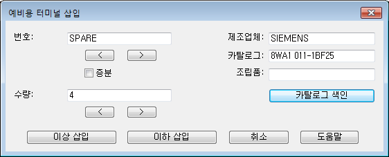

예비용 터미널 및 액세서리 추가
  3. 위 또는 아래에 예비용을 삽입할 행을 선택합니다.
  4. 예비용 섹션에서 을 클릭하여 예비용을 삽입합니다.
  5. 첫 번째 예비용 터미널에 사용할 숫자 또는 문자를 입력합니다. 숫자를 증분하도록 선택하지 않으면 이 작업 중에 추가된 모든 예비용에 해당 값이 사용됩니다.
  6. 추가할 예비용 수량을 입력합니다.
  7. 필요한 경우 카탈로그 값을 지정합니다.
  8. 선택한 행 이상 삽입 또는 이하 삽입을 클릭합니다.

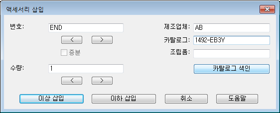

  9. 위 또는 아래에 액세서리를 삽입할 행을 선택합니다.
  10. 예비용 섹션에서 을 클릭하여 액세서리를 삽입합니다.
  11. 액세서리에 사용할 숫자 또는 문자를 입력합니다.
  12. 추가할 액세서리 수량을 입력합니다.
  13. 필요한 경우 카탈로그 값을 지정합니다.
  14. 선택한 행 이상 삽입 또는 이하 삽입을 클릭합니다.
  15. 터미널 스트립을 종료하려면 확인을 클릭합니다.
    주: 그래픽 터미널 스트립이 삽입되거나 재작성되어야 합니다. 그렇지 않으면 예비용 터미널과 액세서리가 유지되지 않습니다.
