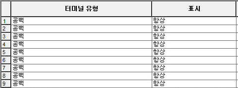

기본적으로 PLC 모듈을 작성할 때 새 모듈 대화상자에 정의된 터미널의 수만큼 빈 터미널 유형 필드가 PLC 데이터베이스 파일 편집기에 나열됩니다.
이제 터미널 9개, 주소 지정 가능 입출력 점 8개가 포함된 새 빈 입력 모듈이 작성되었습니다. 이제 모듈의 각 터미널에 대해 몇 가지 정보를 정의해야 합니다. 이때 가장 중요한 정보는 AutoCAD Electrical에서 모듈을 작성할 때 함께 스택해야 하는 기호입니다. 일반적으로 모듈의 최상위 기호는 최종 기호에 한 번만 표시되어야 하는 모듈 관련 기본 정보를 제공할 수 있어야 하므로 다른 기호와는 조금 차이가 납니다.

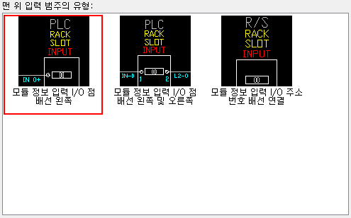

터미널 정보 선택 대화상자가 표시됩니다. 맨 위 기호에는 맨 위 입력, 맨 위 출력 및 맨 위 터미널의 세 가지 범주가 있습니다. 맨 위 입력 및 맨 위 출력은 주소를 지정할 수 있는 터미널이지만 맨 위 터미널 범주는 주소를 지정할 수 없는 터미널로 구성됩니다.
해당 범주에 대해 사용 가능한 터미널이 최근에 사용된 터미널과 함께 표시됩니다. 표시된 각 터미널은 조금씩 다릅니다. 입력 와이어 연결 터미널이 표시되거나, 입력 터미널과 출력 터미널이 모두 표시되거나, 와이어 연결이 표시되지 않을 수 있습니다.
선택한 터미널이 PLC 데이터베이스 파일 편집기 대화상자의 터미널 유형에 지정됩니다. AutoCAD Electrical에서 블록을 검색하여 블록이 삽입될 때 제공될 속성을 표시합니다. 일부 속성은 미리 정의된 값과 함께 제공됩니다. 이 값은 덮어쓸 수 있습니다. 터미널 유형 리스트 아래의 그리드에서 미리 정의된 해당 값을 볼 수 있습니다.
