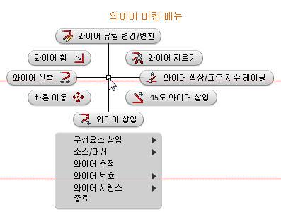

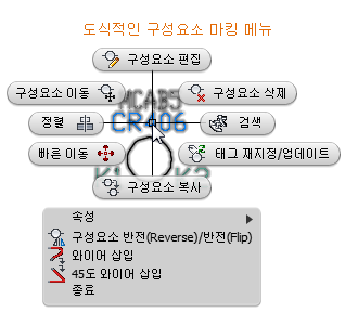

마킹 메뉴는 방사형 상황에 맞는 메뉴입니다.
마킹 메뉴는 AutoCAD Electrical 객체에 대한 선형 바로 가기 메뉴를 대체합니다. 바로 가기 메뉴와 마찬가지로, 마킹 메뉴에는 커서 위치나 선택된 객체에 관한 명령이 포함됩니다.
두 가지 기본 방법(또는 모드) 중 하나를 사용하여 선택 작업을 수행할 수 있습니다.
- 메뉴 모드 - AutoCAD Electrical 객체의 그래픽 윈도우를 마우스 오른쪽 버튼으로 클릭합니다. 메뉴 항목이 커서 주위에 표시됩니다. 마킹 메뉴를 닫으려면 메뉴 표시 가운데를 다시 한 번 클릭합니다. 진행 중인 명령이 취소될 수 있으므로 Esc 키를 누르지 마십시오.
- 마킹 모드(제스쳐 동작이라고도 함) - 마우스 오른쪽 버튼을 누른 상태에서 바로 원하는 메뉴 항목 방향으로 커서를 이동합니다. 커서를 따라 추적됩니다. 마우스 버튼을 놓아 커서의 이동 방향에 해당하는 명령을 선택하고 실행합니다.
