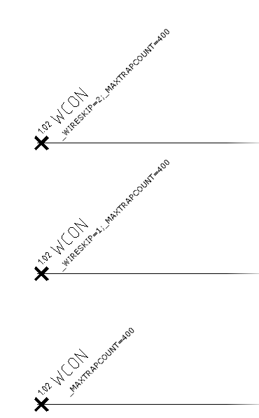

회로 템플릿의 와이어가 근처의 와이어에 연결을 시도해야 한다는 것을 회로 빌더에 나타내기 위해 표식기 블록은 해당 와이어의 끝이나 그 근처에 배치됩니다. 표식기 블록은 신축해야 하는 와이어 끝이나 그 근처에 배치되어야 합니다.
MISC1 속성 값에서 사용할 수 있는 옵션에는 두 가지가 있습니다.

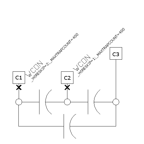

_WIRESKIP=n |
“n”은 연결을 시도하기 전에 건너뛰어야 하는 와이어 수입니다. _WIRESKIP 플래그가 누락되었거나 0으로 설정된 경우 회로 빌더는 신축되어 처음 만나는 와이어에 연결됩니다. 값이 1인 경우 연결을 시도하기 전에 하나의 와이어를 건너뜁니다. |
_MAXTRAPCOUNT=n |
“n”은 와이어 연결을 검색할 트랩 거리 단위 수입니다. 도면에 대한 트랩 거리 값을 보려면 도면 특성 대화상자에서 도면 형식 탭을 봅니다. 트랩 거리는 설정할 수 없습니다. 이 값은 도면 축척에서 계산됩니다. 주:
이 값이 표식기 블록에 정의되지 않은 경우 회로 빌더는 도면의 트랩 거리 값의 200배에 해당하는 거리 값을 사용합니다. |
