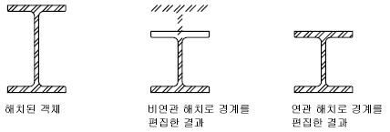

해치 경계 및 연관성
다음 그림에서 콘크리트 해치에는 경계가 있는 반면 흙 해치에는 경계가 없습니다.
기본적으로 경계가 있는 해치는 연관 해치입니다. 즉, 해치 객체가 해치 경계 객체와 연관되며 경계 객체에 대한 변경 사항은 해치에 자동으로 적용됩니다.
비연관 해치는 원래의 경계가 변경되는 경우에도 업데이트되지 않습니다.
해치 연관성은 기본적으로 켜지며 HPASSOC 시스템 변수에 의해 조정됩니다. 옵션 팔레트, 특성 팔레트 또는 해치 편집 대화상자에서 연관 버튼을 사용하여 해치 연관성을 변경할 수 있습니다.
