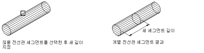

전선관을 세그먼트로 끊기

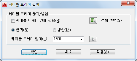

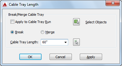

    케이블 트레이 길이 대화상자
  2. 케이블 트레이 또는 전선관 끊기 또는 병합 방법을 지정합니다.
    원하는 작업... 할 일...
    전체 런에 해당 길이 적용 케이블 트레이 런에 적용 또는 전선관 런에 적용을 선택합니다.
    새 세그먼트 길이 지정 끊기를 선택합니다.
    세그먼트 병합 병합을 선택합니다.
    케이블 트레이 또는 전선관 선택 (객체 선택)을 클릭하고 특정 세그먼트를 선택합니다.
    길이 변경 각 절단 길이에 대해 새 길이를 입력하거나 선택합니다. 마지막에 사용한 10개의 길이가 정의된 세그먼트 길이로 저장됩니다. 도면에 점을 지정하여 길이를 지정할 수도 있습니다.
  3. 세그먼트를 끊도록 선택한 경우 선택한 세그먼트나 런이 지정한 길이를 갖는 다중 개의 세그먼트로 끊어집니다. 지정된 길이만큼 세그먼트를 균일하게 끊을 수 없는 경우 마지막에 끊은 세그먼트가 더 짧을 수도 있습니다.
