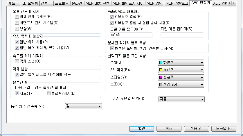

솔루션 팁 아이콘 표시 시점을 제어하려면
  1. 다음을 클릭합니다. 옵션을 클릭합니다.
  2. 옵션 대화상자에서 AEC 편집기 탭을 클릭합니다.
  3. 솔루션 팁 아래에서 솔루션 팁 아이콘을 표시하기 위한 옵션을 선택합니다.
    도면 파일에서 작업할 때 솔루션 팁 아이콘을 표시하려면 제도를 선택하고, 도면 파일을 플로팅하거나 게시할 때 솔루션 팁 아이콘을 표시하려면 플로팅/게시를 선택합니다.
    주: 또한 제도 중에 솔루션 팁 아이콘의 화면표시를 제어하려면 뷰 탭 MEP 뷰 패널 솔루션 팁 을 클릭합니다.
