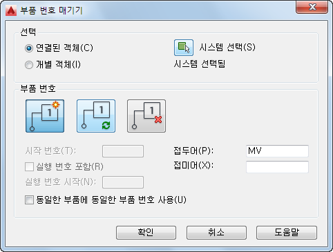

문자 부품 번호 매기기 태그 찾기를 클릭합니다.
- 직사각형, 타원형 또는 문자 부품 번호 도구를 클릭합니다.
- 시스템 선택 버튼을 사용하여 태그를 지정할 시스템 객체를 선택합니다.
- 개별 객체에 태그를 지정할지 또는 연결된 객체에 태그를 지정할지 여부를 선택합니다.
- 추가, 업데이트 또는 제거 버튼을 사용하여 부품 번호 매기기 작업을 선택합니다.

- 태그 시작 값을 설정하고 원하는 태그 접두어 또는 접미어 정보를 추가합니다.
태그 시작 값은 숫자나 문자 또는 이 둘의 조합이 될 수 있습니다. 유효한 번호 매기기 시퀀스는 다음과 같습니다.
- 1,2,3...
- A,B,C...Z,AA,AB...
- a,b,c...z,aa,ab...
- A1,A2...A9,B0,B1...
- 1A,1B...1Z,2A...
실행 번호(H) 뒤에 부품 번호가 순서대로 있는 영숫자 부품 번호
- 실행 번호 포함을 클릭하여 연결된 개별 런을 구별하고 런 지정자 값을 입력합니다.
- 동일한 부품에 동일한 부품 번호 사용을 클릭하여 이 옵션을 설정하거나 취소합니다.
- 확인을 클릭하여 태그 삽입을 시작합니다.
