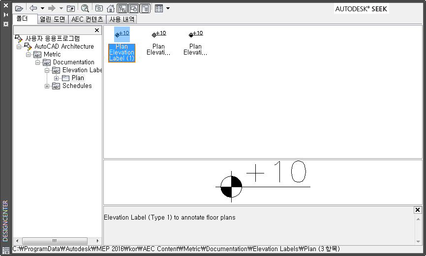

  3. 다음을 클릭합니다. 삽입 탭 컨텐츠 패널 컨텐츠 드롭다운 Design Center 를 클릭합니다.
  4. DesignCenter에서 AEC 컨텐츠 탭을 클릭하고 작성할 도구를 선택할 수 있는 AEC 컨텐츠 항목으로 이동합니다.
  5. 항목을 도구 팔레트로 끕니다.
    도구 팔레트에 새 도구가 삽입됩니다.
