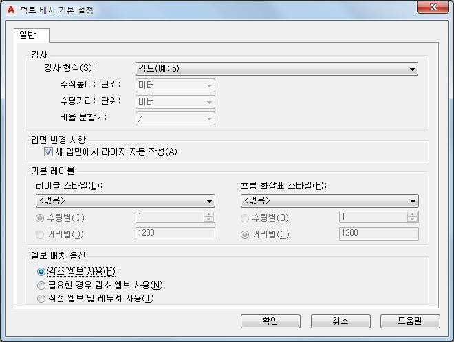

덕트 배치 기본 설정 대화상자의 일반 탭에서는 경사, 입면, 레이블, 흐름 화살표 및 엘보 기본 설정의 덕트 배치 기본 설정을 제어합니다.
일반 탭
  1. 경사 기본 설정. 덕트 배치 기본 설정 대화상자의 일반 탭에서 경사 형식을 선택합니다.
    경사 형식은 특성 팔레트의 경사 특성에 영향을 미칩니다. 경사 형식은 도면과 함께 저장됩니다. 이 리스트에는 다음과 같은 형식이 포함됩니다.
    경사 형식 설명
    각도 도로 표현(예: 2도)
    퍼센트 퍼센트로 표현, 여기서 100%=45도
    퍼센트 퍼센트로 표현, 여기서 100%=90도
    수직높이/수평거리 분수로 표현(예: 1/48 또는 1/100)
    주: 특성 팔레트의 경사 특성은 분수로 표시됩니다.
  2. 수직높이 및 수평거리에 대한 도면 단위를 선택합니다.
    단위 리스트는 경사 형식을 처음 선택한 경우에만 활성화됩니다. 이 리스트의 단위는 현재 프로파일과 AutoCAD Architecture의 도면 설정 대화상자의 선택 항목에서 파생됩니다. 예를 들어, 미터법의 경우 미터, 밀리미터 등을 선택할 수 있고 영국식의 경우 피트 또는 인치를 선택할 수 있습니다.
  3. 상수 값을 입력합니다.
    경사 형식으로 수직높이/수평거리, 상수 수직높이 사용을 선택한 경우에만 수직높이에 대한 상수 값을 편집할 수 있습니다. 경사 형식으로 수직높이/수평거리, 상수 수평거리 사용을 선택한 경우에만 수평거리에 대한 상수 값을 편집할 수 있습니다.
  4. 기본 비율 분할기에 대해 슬래시(/) 또는 콜론(:)을 선택합니다.
  5. 입면 기본 설정. 새 입면에서 라이저 자동 작성을 선택하여 이 배치 동작을 활성화합니다.
  6. 레이블 기본 설정. 레이블 스타일을 선택합니다.
    레이블 기본 설정은 레지스트리에 저장됩니다.
    주: 없음을 선택한 경우 다음 단계로 건너뜁니다.
  7. 수량별 또는 거리별을 선택합니다.
    • 수량별의 경우 각 직선 세그먼트에 추가할 레이블 수를 입력합니다.
    • 거리별의 경우 세그먼트 길이를 입력합니다. 세그먼트 길이가 간격 거리보다 짧으면 해당 세그먼트에 자동으로 레이블이 추가되지 않습니다.
  8. 흐름 화살표 기본 설정. 리스트에서 흐름 화살표 스타일을 선택합니다.
  9. 수량별 또는 거리별을 선택합니다.
    • 수량별의 경우 각 직선 세그먼트에 추가할 흐름 화살표 수를 입력합니다.
    • 거리별의 경우 세그먼트 길이를 입력합니다. 세그먼트 길이가 간격 거리보다 짧으면 해당 세그먼트에 자동으로 흐름 화살표가 추가되지 않습니다.

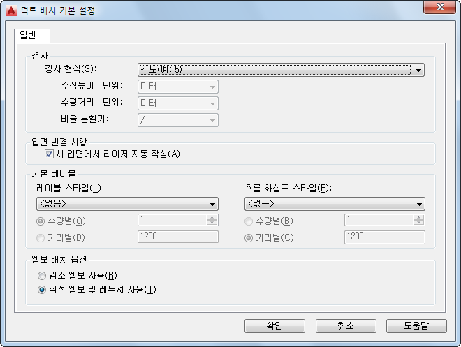

  10. 엘보 배치 옵션. 다음 중 하나를 수행합니다.
    1. 감소 엘보 사용을 선택하여 덕트 런 방향 및 덕트 크기 변경 시 부속을 하나 추가합니다.
    2. 필요한 경우 감소 엘보 사용을 선택하여 덕트 크기가 변경되지 않은 경우 감소 엘보 부속을 추가하지 않습니다.
    3. 직선 엘보 및 레두셔 사용을 선택하여 덕트 런 방향 및 덕트 크기 변경 시 부속 2개(엘보 및 레두셔)를 추가합니다.
다음 예는 덕트 런에 있는 레이블, 흐름 화살표, 감소 엘보, 직선 엘보 및 레두셔를 보여 줍니다.
레이블
세그먼트당 하나씩 균등한 간격으로 흐름 화살표 추가
감소 엘보
직선 엘보 및 레두셔
