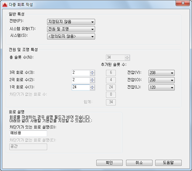

(다중 회로 작성)을 클릭합니다.
- 전반 이름을 마우스 오른쪽 버튼으로 클릭하고 새 다중 회로를 선택합니다.
- 다중 회로 작성 대화상자의 일반 특성 아래에서 다음을 지정합니다.
- 전반: 이 명령을 시작하기 전에 전반 이름을 선택한 경우에는 이 필드가 비활성화됩니다. <지정되지 않음>을 선택한 경우에는 드롭다운 리스트에서 전반을 선택합니다. 아직 전반에 회로를 지정하지 않으려는 경우 이 리스트에서 <지정되지 않음>을 선택합니다.
- 시스템 유형: 회로의 시스템 유형을 지정합니다.
- 시스템: 회로의 시스템을 지정합니다.
- <시스템 유형> 특성에서 1극, 2극 및 3극 회로의 수와 해당 전압을 지정합니다.
