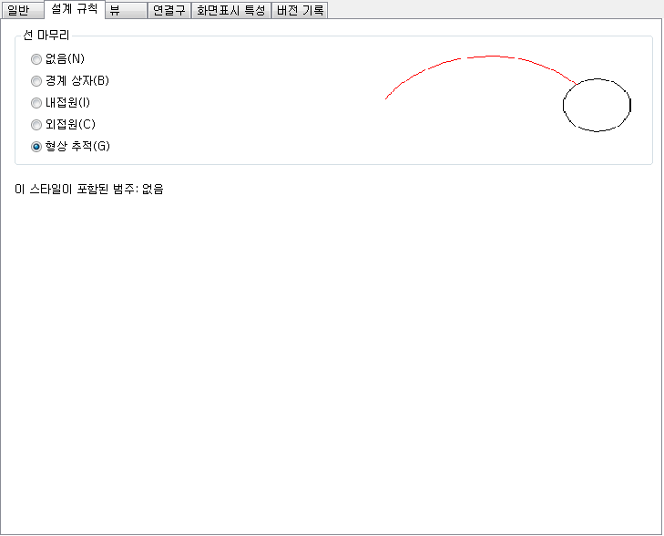

  3. 오른쪽 창에서 설계 규칙 탭을 클릭합니다.
  4. 스타일에 따라 스키매틱 선, 와이어 또는 관의 마무리 방법을 선택합니다.
    마무리할 위치... 선택 옵션
    연결 점
    없음
    둘레에 있는 숨겨진 상자의 가장자리
    경계 상자.
    둘레에 있는 숨겨진 상자에 내접한 원의 가장자리
    내접원.
    둘레에 있는 숨겨진 상자에 외접한 원의 가장자리
    외접원
    가장자리
    형상 추적
