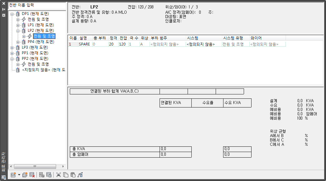

  1. 도면에서 장치를 선택하고 장치 탭 회로도 패널 회로 관리자 드롭다운 회로 관리자 를 클릭합니다.
  2. 회로 관리자에서 전반을 확장하고 회로 특성을 확인할 시스템 유형(예: 전원 및 조명)을 선택합니다.
  3. 특정 전반을 검색하려면 왼쪽 창에 전반 이름을 입력합니다. 오른쪽 창에 각 회로의 특성이 표시됩니다.
    회로 관리자
    • 해당 전반에 지정된 시스템 유형별로 모든 회로를 나열하려면 특정 전반을 확장합니다.
    • 전반 아래의 회로 유형(예: 전원 및 조명)을 확장하여 전반에 지정된 해당 유형의 모든 회로를 나열합니다.
  4. 전기 프로젝트 데이터베이스를 사용하면 현재 도면에서만 회로 설정을 편집할 수 있습니다. 전기 프로젝트 데이터베이스에 연결된 다른 도면에 대한 회로 설정은 편집할 수 없습니다.
    전원 및 조명 회로의 경우 회로 관리자는 과부하된 회로를 빨간색으로 표시합니다.
