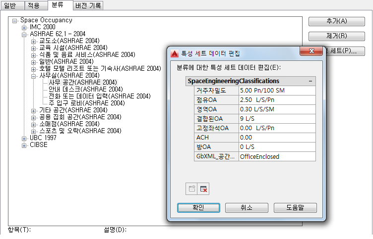

거주자 밀도 및 기류에 대한 분류 정의 보기
  1. 다음을 클릭합니다. 관리 탭 스타일 및 화면표시 패널 스타일 관리자 를 클릭합니다.
  2. 스타일 관리자에서 다목적 객체분류 정의를 확장합니다.
  3. 공간 점유를 클릭합니다.
  4. 오른쪽 창에서 분류 탭을 클릭합니다.
  5. 공간 임대 여부에서 분류를 확장하고 보려는 공간 유형을 선택합니다.
  6. 스타일 관리자의 오른쪽에서 특성 세트를 클릭합니다.
    특성 세트 데이터 편집 대화상자에 분류 값이 표시됩니다.
