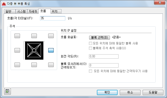

- HVAC 작업공간에서 도면의 에어 터미널을 선택합니다.
- 다음을 클릭합니다.
을 클릭합니다.
- 다중 뷰 부품 특성 대화상자에서 흐름 탭을 클릭합니다.
주: 흐름 주석 탭은 도면에 에어 터미널을 추가한 경우에만 사용할 수 있습니다.
- 팬, VAV 상자, 천장 디퓨저 등과 같은 장치에 대한 흐름 값을 변경하거나 지정하려면 흐름에 대해 새 값을 지정합니다.
에어 터미널 주위에 흐름 화살표를 배치할 위치를 최대 8개 지정할 수 있습니다. 흐름 화살표에 대해 블록을 선택할 수 있으며, 선택적으로 모든 흐름 화살표에 대해 동일한 블록을 사용하거나 위치에 따라 다른 블록을 선택할 수 있습니다. 각 흐름 화살표에 대해 에어 터미널에서 회전 각도와 간격띄우기를 지정하고 흐름 값을 지정할 수 있습니다.
