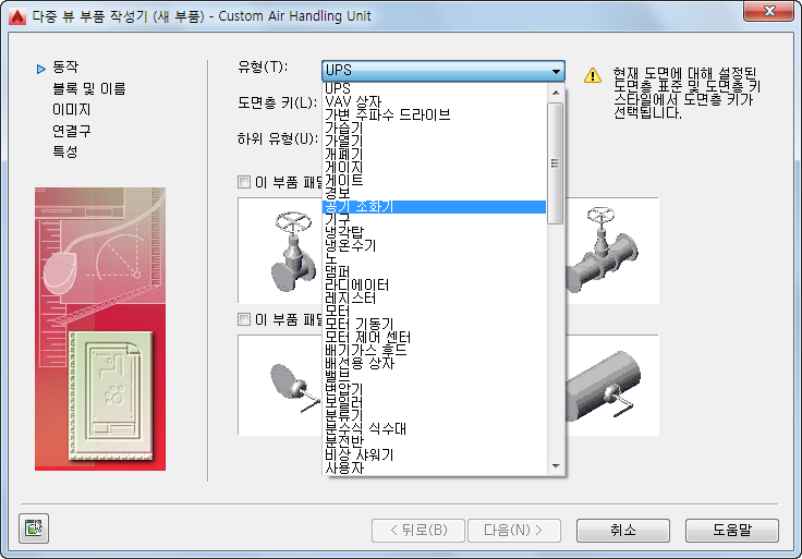

부품 유형
부품 유형은 부품 패밀리의 주 범주를 참조하며 HVAC 부품 크기에 기류 주석 지정과 같은 부품 크기의 고유한 특징과 동작을 정의합니다. 유형은 응용프로그램에 의해 사전 정의되며 수정할 수 없습니다. 따라서 부품 크기와 비슷한 유형을 선택합니다.
다중 뷰 부품 작성기(새 부품) 대화상자의 예

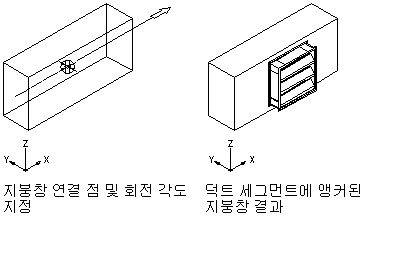

앵커 방법을 사용하여 부품을 삽입하면 부품이 선택한 세그먼트나 객체에 앵커됩니다. 이렇게 하면 부품이 하나로 동작합니다. 예를 들어, 지붕창이 앵커 삽입 방법을 사용하도록 정의되어 있습니다. 도면에 지붕창을 추가하면 세그먼트에 앵커됩니다. 세그먼트를 이동하면 지붕창도 함께 이동됩니다.

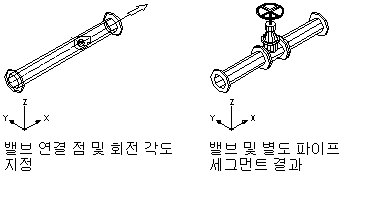

분해 방법을 사용하여 부품을 삽입하면 부품이 선택한 세그먼트나 객체로 분해됩니다. 이 경우 부품은 개별 구성요소로 유지됩니다. 예를 들어, 세그먼트에 밸브를 추가하면 세그먼트가 2개의 별도 세그먼트로 분해됩니다. 런을 따라 밸브를 이동하면 그에 따라 연결 세그먼트가 잘리거나 신축됩니다.
분해 방법을 사용하여 삽입한 부품을 인라인 부품이라고도 합니다.
