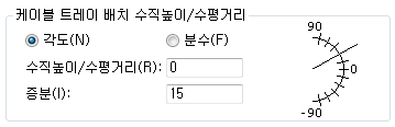

  1. 전기 작업공간에서 관리 탭 기본 설정 패널 케이블 트레이 를 클릭합니다.
  2. 케이블 트레이 배치 기본 설정 대화상자의 라우팅 탭에 있는 케이블 트레이 배치 수직높이/수평거리에서 각도 또는 분수를 클릭합니다.
  3. 수직높이/수평거리의 경우 선택한 형식에 따라 원하는 값을 입력합니다.
    주: 이 수직높이/수평거리 값이 케이블 트레이 추가 대화상자에서 기본값으로 사용됩니다.
    각도
    분수
  4. 각도의 경우 도 단위로 증분 값을 지정할 수 있습니다.
