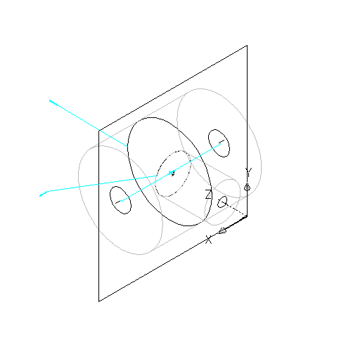

  1. 메인덕트의 전체 길이를 정의하려면 부품 브라우저에서 모형 치수를 마우스 오른쪽 버튼으로 클릭하고 거리 추가를 클릭합니다.
    주: 상수 매개변수 값의 경우 상수 치수를 정의하거나 치수를 추가하지 않도록 선택하고 형상의 실제 크기에 따라 기본값을 사용할 수 있습니다. 치수를 추가하지 않으면 부품 크기 선택 중에 매개변수와 해당 값이 표시되지 않습니다.
  2. 모델링 영역에서 메인덕트 수정자 피쳐를 선택하고 치수를 배치할 위치를 지정합니다.
    길이 치수(LenB1)가 모형에 배치되고 부품 브라우저의 모형 매개변수와 크기 매개변수에 추가됩니다. LenB1의 값은 피쳐의 돌출 거리를 기반으로 하는 기본값이며 변경할 수 있습니다.

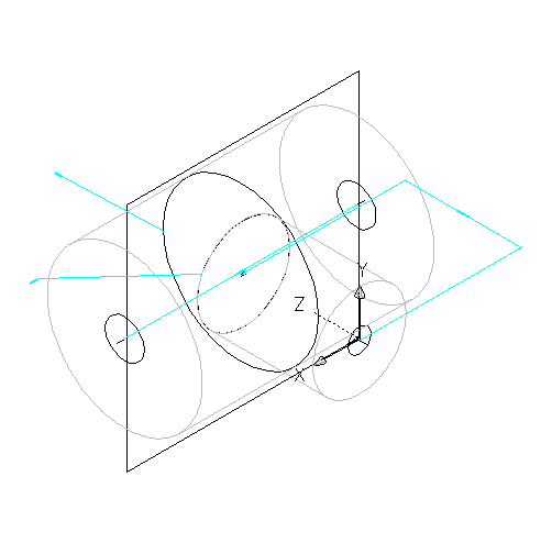

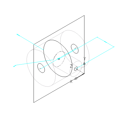

  3. 분기의 전체 길이를 정의하려면 부품 브라우저에서 모형 치수를 마우스 오른쪽 버튼으로 클릭하고 거리 추가를 클릭합니다.
  4. 모델링 영역에서 분기 수정자 피쳐를 선택하고 치수를 배치할 위치를 지정합니다.
    길이 치수(LenB2)가 모형에 배치되고 부품 브라우저의 모형 매개변수와 크기 매개변수에 추가됩니다. LenB2의 값은 피쳐의 돌출 거리를 기반으로 하는 기본값이며 변경할 수 있습니다.

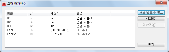

  5. 기본값을 수정하거나 메인덕트 및 분기 길이에 대해 계산된 값을 지정하려면 부품 브라우저에서 모형 매개변수를 확장하고 길이 치수를 마우스 오른쪽 버튼으로 클릭한 후 편집을 클릭합니다.
    모형 매개변수 대화상자가 표시됩니다.
    모형 매개변수 대화상자의 예
  6. LenB1의 계산식 값을 두 번 클릭하고 메인덕트의 지름에 메인덕트 지름의 1/2을 더하는 계산식(D1 + (D1 * 0.5))을 입력합니다.
    팁: 계산기를 클릭하여 계산식 도우미에 액세스합니다.
  7. LenB2의 계산식 값을 두 번 클릭하고 계산식(0.75 * D1)을 입력한 다음 닫기를 클릭합니다.
