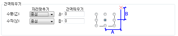

  1. 전기 작업공간에서 관리 탭 기본 설정 패널 케이블 트레이 를 클릭합니다.
  2. 케이블 트레이 배치 기본 설정 대화상자의 라우팅 탭에 있는 간격띄우기 아래에서 케이블 트레이 삽입에 대한 정렬을 지정합니다.
    원하는 작업... 할 일...
    런에 지정한 점을 따라 케이블 트레이의 중심선 정렬 자리맞추기에서 수평 및 수직에 대해 중심을 선택합니다. 간격띄우기 A와 간격띄우기 B에 0을 입력합니다.
    런에 지정한 점을 따라 케이블 트레이의 한 쪽 또는 두 쪽 측면 정렬 자리맞추기에서 수평에 대해 왼쪽 또는 오른쪽을 선택하거나 수직에 대해 맨 위 또는 맨 아래를 선택합니다.
    런에 지정한 점에서 케이블 트레이 간격띄우기 간격띄우기 A 및/또는 간격띄우기 B에 거리를 입력합니다.
    이해를 돕기 위해 오른쪽의 미리보기 이미지에서는 현재 선택의 예를 보여줍니다.
