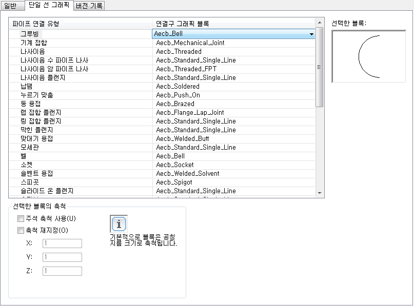

단일 선 파이프 화면표시용 그래픽을 구성할 경우 현재 도면에서 연결구 유형을 가장 근접하게 나타내는 그래픽 블록에 연결구 유형을 일치시킵니다.
- 파이프 작업공간에서
를 클릭합니다.
- 스타일 관리자의 왼쪽 창에서 파이프 객체를 확장합니다.
- 파이프 단일 선 그래픽 스타일을 확장합니다.
- 스타일을 선택합니다.
- 오른쪽 창에서 단일 선 그래픽 탭을 클릭합니다.
- 연결구 그래픽 블록의 경우 왼쪽 열에서 파이프 연결 유형과 일치하는 블록을 선택합니다.
주: 고유한 연결 그래픽을 위해 블록 이름 지정에는 Aecb_ConnectionType을 사용합니다. 하지만 많은 연결 유형에서 동일한 Aecb_StandardPipe1LineGraphic 그래픽 블록을 사용합니다.
- 선택한 블록의 축척에서 주석 축척 사용을 선택하여 블록에 주석 플롯 크기에 따른 축척을 적용합니다.
- 축척 재지정을 선택하고 X, Y 및 Z 좌표 값을 입력합니다.
주: 주석 선택은 함께 작동합니다. 주석 축척에 따라 블록에 주석을 추가할지 여부가 결정됩니다. 축척 재지정은 블록이 주석 블록의 초기 크기 이상으로 축척이 적용되어야 할지 여부를 결정합니다. 기본적으로 블록은 공칭 지름 크기로 축척됩니다.
