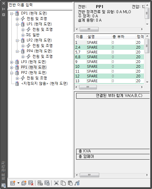

    변압기를 통해 연결된 전반(전반의 전압이 다름) 전반의 전압이 다른 경우 전반이 변압기를 통해 연결됩니다.
    하위 공급(연결된) 전반은 왼쪽 창에 있는 트리 뷰에서 들여쓰기로 표시됩니다.
