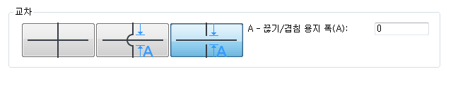

  3. 주석 탭의 교차 아래에서 교차하는 관의 스타일을 선택합니다.
    교차 선을 있는 그대로 표시하거나 겹침 또는 끊기를 사용하여 표시하도록 지정할 수 있습니다.
  4. 겹침 스타일이나 끊기 스타일을 선택할 경우 겹침이나 끊기에 대한 용지 폭을 입력하고 확인을 클릭합니다.
