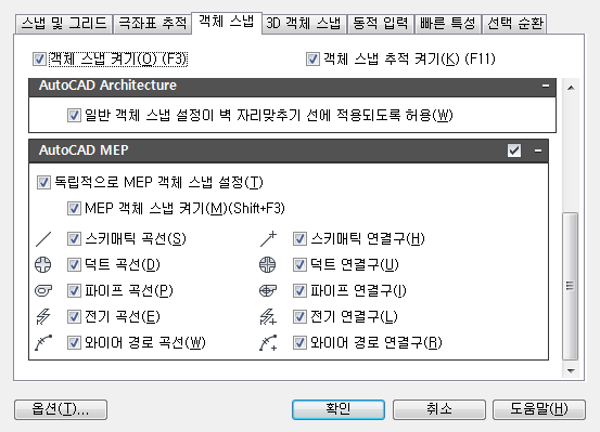

다음 절차를 사용하여 AutoCAD MEP 스냅을 켜거나 끌 수 있습니다.
- 응용프로그램 상태막대에서
(객체 스냅)을 마우스 오른쪽 버튼으로 클릭한 다음 설정을 선택합니다.
- 제도 설정 대화상자에서 객체 스냅 탭을 클릭한 다음 아래로 스크롤하여 AutoCAD MEP로 이동합니다.
- 활성화하려는 스냅을 클릭하여 선택합니다. AutoCAD MEP 제목 막대의 오른쪽에 있는 확인란을 클릭하여 한 번에 모든 스냅을 선택할 수도 있습니다. 모든 AutoCAD MEP 스냅 선택을 지우려면 확인란을 다시 한 번 클릭합니다.
팁: 바로 가기 키인 Shift-F3을 눌러 AutoCAD MEP 스냅을 켜거나 끌 수 있습니다.
