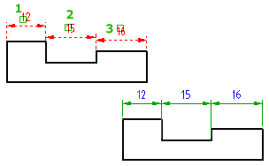

AMDIMALIGN(명령)
선형 치수, 세로좌표 치수 또는 각도 치수를 기준선으로 선택한 치수와 함께 정렬합니다.
찾기
요약
정렬하기 위해 선택한 치수는 같은 유형이어야 합니다.
