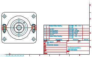

부품 리스트를 작성하고 해당 리스트를 도면 영역에 배치할 수 있게 합니다.

명령 프롬프트에서 부품 리스트의 기준이 될 BOM을 선택할 수 있습니다. 도면 영역에 부품 리스트를 배치하기 전에 표시되는 부품 리스트 대화상자에서 추가 옵션을 선택할 수 있습니다.
