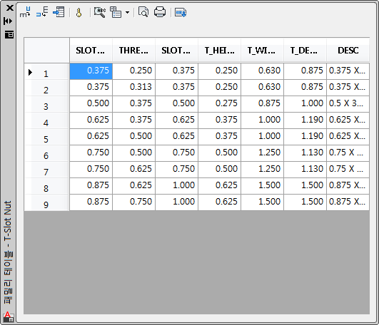

크기를 올바르게 정의하려면 패밀리 테이블에 각 치수 구속조건을 열로 포함해야 합니다. 그런 다음 그림에 나와 있는 패밀리 테이블과 같이 각 행에 값을 추가합니다.
한 치수의 값이 다른 치수에서 파생되는 경우도 있습니다. 예를 들어 샘플 사용자 부품으로 제공되는 T-슬롯 너트의 경우를 가정해 보겠습니다.
슬롯 크기가 커지면 구멍 지름도 커집니다. 여기서는 단순히 종속 치수 구속조건(이 예에서는 지름)을 패밀리 테이블에 열로 추가하고 이 열을 계산된 열로 만들면 됩니다. 열 특성에서 치수를 계산할 표현식을 지정합니다. 패밀리 테이블의 표현식은 매개변수 관리자에 적용되는 모든 연산자, 함수 및 규칙을 지원합니다. 규칙에 대한 자세한 내용은 AutoCAD 도움말에서 공식 및 방정식을 사용하여 설계 구속 단원을 참조하십시오.
