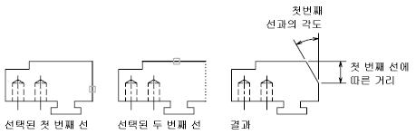

모따기 한 면에 거리를 지정하거나 모따기 각도를 지정하여 구석을 모따기할 수 있습니다.

도면 영역의 빈 공간을 클릭합니다.
구석을 형성하는 첫 번째 선을 선택합니다.
구석을 형성하는 두 번째 선을 선택합니다.
Esc 키를 눌러 명령을 종료합니다.
