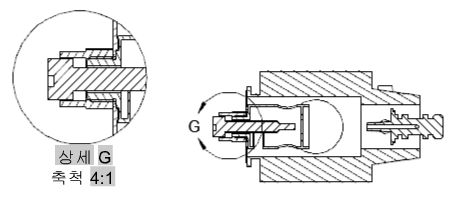

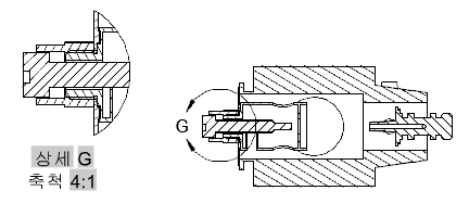

모형 모서리
- 부드러움
- 상세도에서 모형의 절단선을 부드럽게 설정합니다.
| 모형 문서 상세도에 적용됩니다. |
AMDETAIL 상세도에 적용됩니다. |
- 경계를 사용하여 부드럽게하기
- 상세도 주위에 경계를 표시하고 상세도에 표시된 모형의 절단선을 부드럽게 설정합니다.
| 모형 문서 상세도에 적용됩니다. |

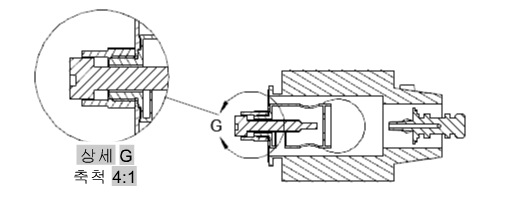

- 연결선을 사용하여 부드럽게하기
- 상세도 경계와 상세도 경계 사이의 연결선을 표시합니다. 또한 상세도 주위에 경계를 표시하고 상세도에 표시된 모형의 절단선을 부드럽게 설정합니다.
| 모형 문서 상세도에 적용됩니다. |

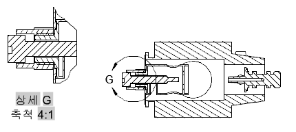

- 톱니 모양
- 상세도에서 모형의 절단선을 톱니 모양으로 설정합니다.
| 모형 문서 상세도에 적용됩니다. |
주: AMDETAIL 상세도는 톱니 모양 절단선을 지원하지 않습니다. 이 옵션을 선택한 경우 AMDETAIL 도면 뷰는 부드러움 옵션이 선택된 것처럼 동작합니다.

연결선
- 선 색상
- 상세도 경계를 상세도 경계에 연결하는 선의 색상을 설정합니다. 색상 리스트 아래쪽에 있는 색상 선택을 클릭하면 색상 선택 대화상자가 표시됩니다. 또한 색상 이름 또는 번호를 입력할 수 있습니다.
주: 레이블이 "NameOfCurrentDraftingStandard에 따라"인 색상을 선택한 경우 연결선 색상을 객체 특성 설정 대화상자에서 가져옵니다. 이 옵션은 AutoCAD Mechanical 상세도 스타일에만 사용할 수 있습니다.
- 선종류
- 연결선의 선종류를 설정합니다. 기타를 클릭하는 경우 선종류 선택 대화상자가 표시됩니다.
주: 레이블이 "NameOfCurrentDraftingStandard에 따라"인 선종류를 선택한 경우 연결선 선종류를 객체 특성 설정 대화상자에서 가져옵니다. 이 옵션은 AutoCAD Mechanical 상세도 스타일에만 사용할 수 있습니다.
- 선가중치
- 연결선의 선가중치를 설정합니다.
주: 레이블이 "NameOfCurrentDraftingStandard에 따라"인 선종류를 선택한 경우 연결선 선가중치를 객체 특성 설정 대화상자에서 가져옵니다. 이 옵션은 AutoCAD Mechanical 상세도 스타일에만 사용할 수 있습니다.
