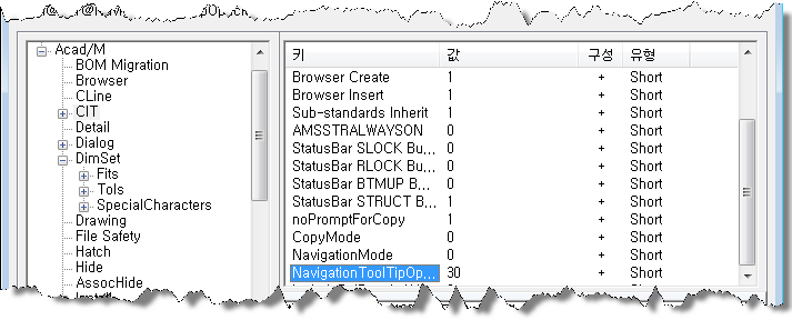

설계 탐색 모드가 켜진 상태에서 커서를 모형 공간에서 이동하는 경우 커서가 지나가는 각 구성요소가 모형 공간과 Mechanical 검색기에서 강조되고 툴팁에 구성요소의 계층 구조가 표시됩니다. Ctrl 키를 누르면 툴팁은 투명해집니다.
시스템 편집기의 Acad/M > CIT 분기에 있는 NavigationToolTipOpacity 키가 툴팁의 불투명도를 제어합니다. 이 키에는 불투명도 백분율 값이 있으며 100은 툴팁이 완전히 불투명하고 0은 완전히 보이지 않음을 의미합니다.
NavigationMode 키는 설계 탐색 모드의 현재 상태를 나타냅니다. NavigationMode가 0이면 설계 탐색 모드가 꺼진 상태입니다. NavigationMode가 1이면 설계 탐색 모드가 켜진 상태입니다.
