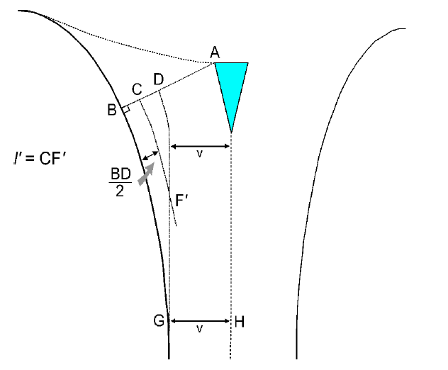

- 유효 플레어 길이
유효 플레어 길이는 아래 다이어그램에서 거리 1'입니다.
주: 미니 원형교차로 분석을 위해 ARCADY에서 사용한 유효 플레어 길이는 표준 원형교차로의 경우와 동일한 방식으로 구성되었지만, 접근 도로 절반 폭 대신 최소 접근 도로 절반 폭을 사용하는 평균 유효 플레어 길이입니다.

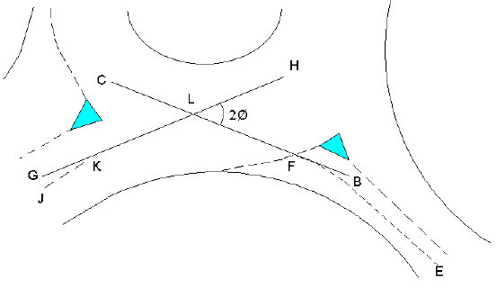

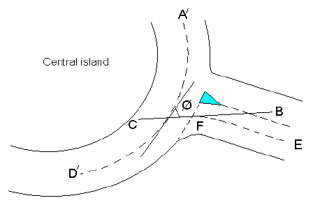

- 진입 각도
- 진입 각도 또는 충돌 각도, F(Phi)는 진입 스트림과 순환 스트림 사이 각도에 대한 기하학적 프록시입니다. 진입 각도는 중앙분리대 순환 경로에 대하여 진입 및 출구 접선이 교차하는지 여부에 따라 두 가지 방법 중 하나로 계산됩니다.
진입 및 출구 접선이 순환 차도 중앙분리대 '내부'에서 교차할 때 진입 각도는 진입 접선과 교차 지점의 순환 차도 중앙분리대 접선 간 각도입니다.
진입 및 출구 접선이 순환 차도 중앙분리대 '외부'에서 교차할 때 진입 각도는 진입 접선과 출구 접선 간 각도의 절반입니다.
