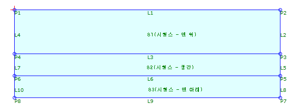

이 예에서 횡단구성요소는 맨 위, 중간, 맨 아래 도면층을 구성하는 세 개의 시퀀스로 구성됩니다.
시퀀스 - 맨 위 도면층이 먼저 작성된 다음 그 위에
시퀀스 - 중간 도면층이 작성됩니다. 마지막으로,
시퀀스 - 맨 아래 도면층이
시퀀스 - 중간 도면층 위에 작성됩니다.
