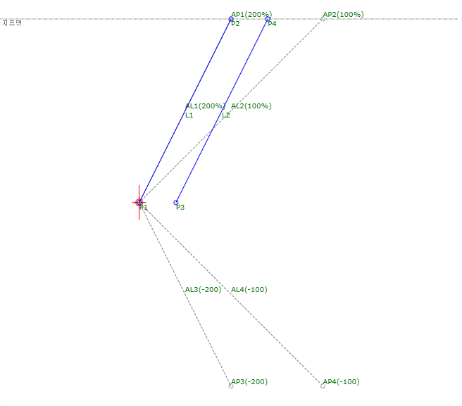

API 함수 예
다른 지오메트리 요소에서 매개변수 값을 가져오려면 API 함수를 사용합니다.
API 함수의 예를 보려면 다음 샘플 PKT 파일을 여십시오.
API Function Examples.pkt
다음 표에서는 이 예에서 사용되는 각 API 함수에 대해 설명합니다.
요소 API 함수 설명
Cut or Fill Decision AP10.Y < P1.Y AP10의 Y 값이 P1의 Y 값보다 작은지 여부를 확인합니다.
  • True일 경우 성토 경우가 사용됩니다.
  • False일 경우 절토 경우가 사용됩니다.
Fill Decision P1.DistanceToSurface(Surface) > 2 P1과 지표면 사이의 거리가 2보다 큰지 여부를 확인합니다.
  • True일 경우 높은 성토 경우(-200%에서 지표면까지의 경사)가 사용됩니다.
  • False일 경우 낮은 성토 경우(-100%에서 지표면까지의 경사)가 사용됩니다.
Cut Decision P1.DistanceToSurface(Surface) > -2 P1과 지표면 사이의 거리가 -2보다 큰지 여부를 확인합니다.
  • True일 경우 깊은 절토 경우(100%에서 지표면까지의 경사)가 사용됩니다.
  • False일 경우 얕은 절토 경우(200%에서 지표면까지의 경사)가 사용됩니다.
P4 Slope L1.Slope L1에 대해 계산된 경사를 적용합니다.
P4 Delta Y P2.Y - P3.Y 이전 점(P3)으로부터 수직 거리에 상대적인 Y 값을 적용합니다.
