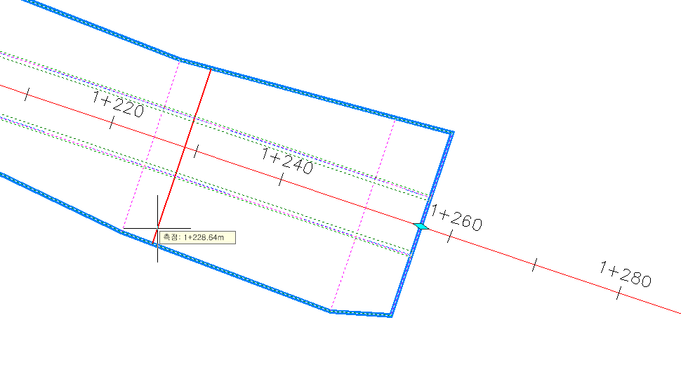

특정 코리더 영역에 다른 표준횡단을 지정하려면 하나의 코리더 영역을 여러 영역으로 분할해야 할 수 있습니다.
도면에서 코리더를 클릭합니다.
코리더 탭영역 수정 패널영역 분할찾기을 클릭합니다.
분할할 영역을 클릭합니다.
확대하고 영역을 분할할 측점을 클릭하거나 측점 값을 입력합니다.
다음 중 하나를 수행합니다.
Enter 키를 눌러 명령을 종료하면 영역이 두 개의 영역으로 분할됩니다.
분할할 다른 영역 및 다른 분할 위치를 선택하여 영역 분할을 계속할 수 있습니다. 영역 및 분할 위치 선택을 완료하면 Enter 키를 누릅니다.
Enter 키를 눌러 명령을 종료합니다.
주: 또한 코리더 특성 대화상자의 매개변수 탭을 사용하여 영역을 분할할 수 있습니다. 이 탭의 테이블에서 코리더 영역을 마우스 오른쪽 버튼으로 클릭하고 영역 분할을 클릭합니다. 도면에서 선형에 평행한 점을 클릭하여 선택한 영역을 분할합니다. 마우스 오른쪽 버튼을 클릭하여 분할 점 선택을 중지한 다음 확인을 클릭하여 영역을 분할합니다.
