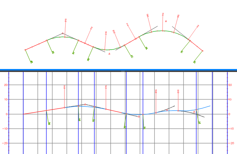

다음 그림은 선형(위 뷰포트) 및 선형과 연관된 종단(아래 뷰포트)을 보여줍니다.

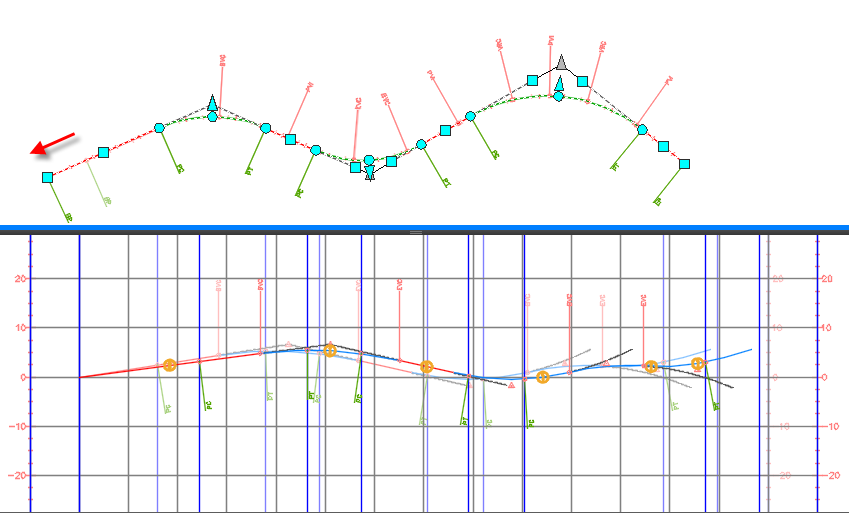

다음 예에서는 종단에 대해 종단 지오메트리 점을 선형 지오메트리 점에 부착 옵션이 지정되었습니다. 선형의 시작점이 왼쪽으로 그립 편집되어(아래 그림에서 빨간색 화살표로 표시됨) 선형을 더 길게 할 때 종단이 수정되고 수정된 지오메트리가 알림 기호와 함께 표시됩니다. 원래 도면을 외부 참조로 삽입하여 선형과 종단이 편집에 의해 어떻게 변경되는지 확인할 수 있습니다. 외부 참조는 원본 지오메트리를 더 밝은 색상으로 표시합니다.
선형을 편집할 때 종단 지오메트리에 대한 솔루션을 찾을 수 없는 상황이 있을 수 있습니다. 이 경우 솔루션을 찾을 수 없으면 종단 도면요소가 삭제되어 종단에 간격이 생깁니다. 종단 지오메트리가 끊겨 간격이 생길 경우 종단 지오메트리는 영향을 받는 영역 외부에 있으면서 가장 가까운 수직 지오메트리 점에서 끊깁니다.

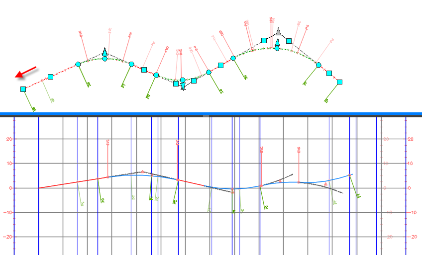

다음 예에서는 종단을 선형 시작에 부착 옵션이 선택되어 있습니다. 선형의 시작점이 왼쪽으로 그립 편집되어(아래 그림에서 빨간색 화살표로 표시됨) 선형을 더 길게 할 때 종단은 선형의 시작점에 고정되고 선형 시작점과 함께 왼쪽으로 이동합니다.
