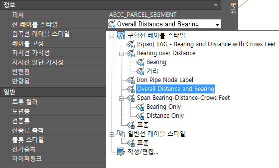

AutoCAD 특성 팔레트의 스타일 선택 풀다운 메뉴를 사용하여 도면에 배치된 레이블의 레이블 특성을 일괄 편집할 수 있습니다. 이 방법은 도구공간 설정 탭으로 이동할 필요 없이 레이블 스타일을 편집하는 편리한 방법입니다.
다음 예에서는 구획선 레이블을 편집할 때 구획선 레이블 스타일 외에도 일반선 레이블 스타일을 사용할 수 있습니다.
AutoCAD 특성 팔레트의 사용 가능한 레이블 스타일 리스트
