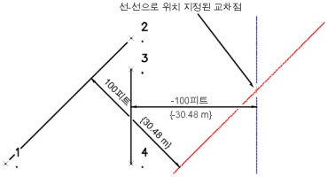

LNLN 1 2 100 3 4 -100
! INTERSECTION # 1 NORTH:158.578644 EAST:300.000000
교차로는 오른쪽으로 간격띄우기를 100피트로 하여 점 1과 2 사이에 그려진 선과 왼쪽으로 간격띄우기를 100피트로 하여 점 3과 4 사이에 그려진 선 사이에 배치됩니다.

점 1, 점 2 벡터 1의 위치와 방향을 설정하는 점 식별자. 점 1은 끝점이고 점 2는 시작점입니다. 이러한 점은 그림 점을 포함하여 모든 점이 될 수 있습니다.
간격띄우기 1, 간격띄우기 2 선에서의 간격띄우기. 벡터가 왼쪽 또는 오른쪽으로 X피트(또는 미터) 이동되는 것처럼 작동합니다. 오른쪽으로 간격띄우기는 양수이고 왼쪽으로 간격띄우기는 음수입니다. 간격띄우기를 사용하지 않으려면 간격띄우기에 대해 0(영)을 사용합니다.
점 3, 점 4 벡터 2의 위치와 방향을 설정하는 점 번호. 점 3은 끝점이고 점 4는 시작점입니다. 이러한 점은 그림 점을 포함하여 모든 점이 될 수 있습니다.
