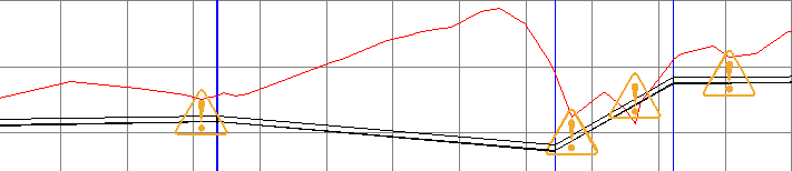

압력식 관망이 지정된 설정 및 매개변수를 위반한 경우 도면에 경고 기호가 삽입됩니다. 경고 기호 위로 커서를 움직이면 위반 내용을 설명하는 툴팁을 볼 수 있습니다.
