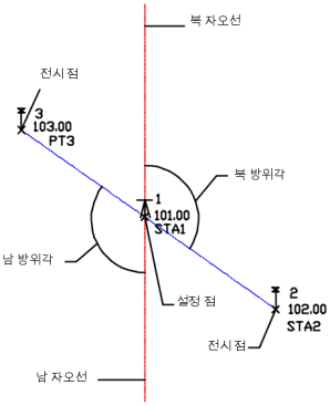

참조 자오선으로부터 시계 방향으로 측정한 각도. 북쪽 방위각이라고도 함. 범위는 0~360도입니다. 음수 방위각은 시계 방향 값으로 변환됩니다.

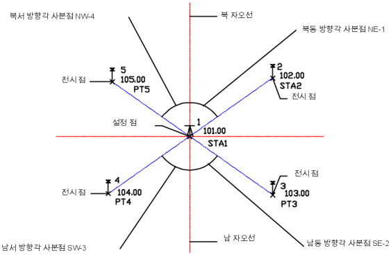

북쪽 또는 남쪽 중에서 가까운 방향으로부터 측정하여 동쪽 또는 서쪽을 추가로 지정하는 각도. 각도는 항상 90도(IP/2 라디안 또는 100그래드) 미만이며 일반적으로 사분점 번호로 참조됩니다.

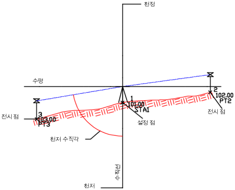

천저각은 천정과 반대되는 각입니다.

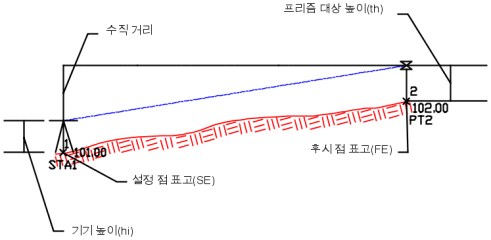

프리즘 내의 수직점과 반사점 사이의 거리.
경위의 대상점과 반사물의 광학 센터 사이의 수직 거리.

원을 동일한 크기의 네 부분으로 나누어 생기는 단면 중 하나. 사분점 1은 NE 구석이며, 사분점 2, 3 및 4는 나침판 주위를 시계 방향으로 진행합니다. 방향각은 일반적으로 사분점 번호로 참조됩니다.

적도의 방위각 남쪽은 정남향 시계 방향으로 참조됩니다.

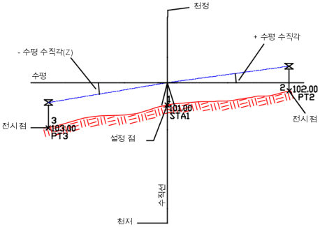

수평 평면 위 또는 아래의 각도. 이 각도는 이 수평에서 DDMMSS로 표시됩니다. 기기 측점에서 내리막 경사를 표시하는 수직 각도는 음수 값으로 설명됩니다. 천정각에 수직 참조 평면이 있는 점을 제외하면 천정각은 수직각과 비슷합니다.

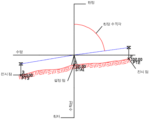

직접 머리 위를 통과하는 점 또는 관찰자의 수직 선이 천구를 관통하는 점. 천정의 반대는 천저입니다.
