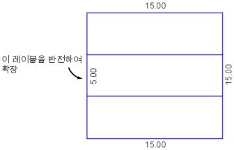

확장 레이블을 지정할 구획 세그먼트는 나뉘어지지 않은 하나의 도면요소여야 합니다. 예를 들면, 튜토리얼 도면 Parcel-3.dwg에서 구획 그룹의 맨 위가 하나의 세그먼트이므로 확장 레이블이 성공적으로 적용될 수 있음을 볼 수 있습니다.
그러나 구획 그룹의 왼쪽은 아래 그림과 같이 세 개의 세그먼트로 나뉘어 있습니다. 확장 레이블은 이 세 세그먼트에 모두 레이블을 지정하지 않습니다. 해당 측면의 전체 거리에 레이블을 지정하려면 왼쪽 측면을 하나의 구획 도면요소로 다시 그려야 합니다.
