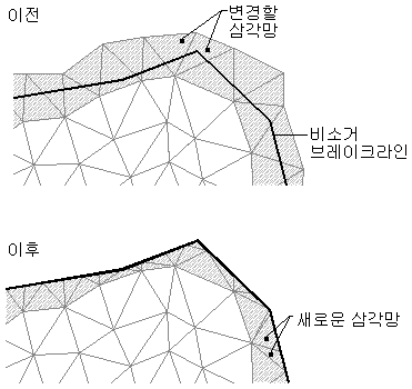

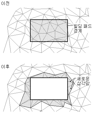

AutoCAD Civil 3D는 다음과 같은 경계 유형을 지원합니다.
비소거 브레이크라인을 사용하여 작성된 외부 경계:
비소거 브레이크라인을 사용하여 작성된 경계 숨기기:
