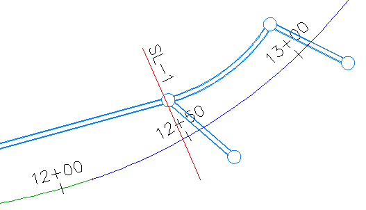

다음 그림은 구조 및 파이프를 지나는 단면 검토선과 관망을 나타냅니다.

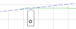

다음 그림은 횡단 뷰에 표시된 관망 구성요소를 나타냅니다. 이 그림에서 슬라이스된 솔리드 옵션은 구조 또는 관망 스타일에 적용되지 않습니다. 단면 검토선이 구조의 중간을 지나는 것처럼 구조가 나타납니다.
다음 그림은 슬라이스된 솔리드 옵션을 적용한 관망 구성요소를 나타냅니다. 단면은 단면 검토선이 구조를 지나는 실제 위치를 더 정확하게 나타냅니다.
