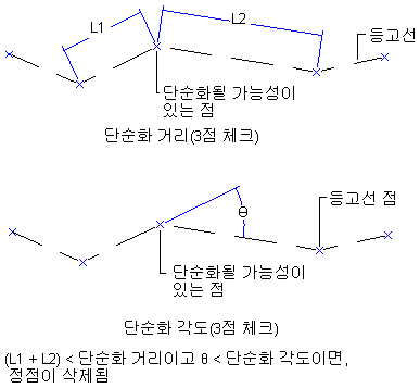

단순화는 등고선을 따라 생성되는 점 개수를 줄입니다. 단순화 계수는 거리 계수보다 서로 가까이 있는 정점 및 각도 계수보다 처짐 각도가 적은 정점을 모두 무시합니다. 거리와 편각이 더 클수록 점 개수가 더 많이 제거됩니다. 거리 계수는 길이 단위로 측정되며 각도 계수는 각도 단위로 측정됩니다. 단순화 계수는 보충 계수보다 작아야 합니다.
앞뒤에 있는 정점과 관련하여 그 위치를 계산함으로써 등고선의 점을 제거합니다. 이 세 점 간의 길이가 단순화 길이 값보다 작고 편각이 단순화 각도 값보다 작을 경우 중간점은 등고선 데이터 파일에 추가되지 않습니다.
단순화 계수 매개변수의 예:

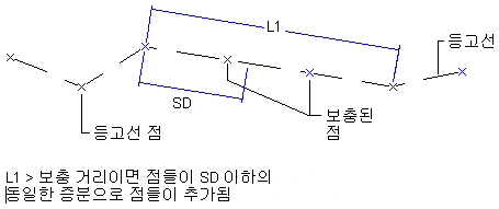

보충 계수는 등고선을 따라 정점을 추가합니다.
보충 거리는 정점 간의 최대 거리입니다. 등고선에서 정점 간의 거리가 보충 계수보다 클 경우 보충 거리보다 작거나 같은 일정 간격으로 등고선을 따라 점이 추가됩니다. 거리가 짧을수록 보충되는 점 개수가 많아집니다.
보충 정점을 가진 거리(SD) 매개변수의 예:

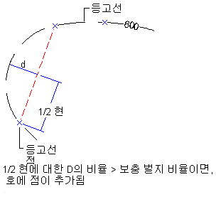

중앙종거는 호와 현의 중간점에서 측정한 거리입니다. 중앙종거는 폴리선 원곡선에 정점을 추가하여 직선 세그먼트로 원곡선에 가까운 모양을 작성하는 데 사용됩니다. 이 세그먼트의 길이는 중앙종거 값에 따라 달라집니다.
중앙종거 매개변수의 예:
