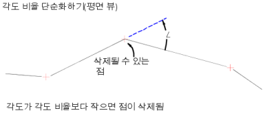

이 대화상자를 사용하여 최적 맞춤별 종단을 작성할 때 형상선이나 AutoCAD 도면요소와 같은 선형 피쳐를 따라 정점을 추가하거나 제거할 수 있습니다.
단순화
최적 맞춤 도면요소를 따라 생성된 정점 수를 줄입니다. 단순화 계수는 각도 공차보다 편각이 작은 정점을 무시합니다. 편각이 더 클수록 점 개수가 더 많이 제거됩니다. 각도 공차는 각도 단위로 측정됩니다. 각도 공차는 보충 거리보다 작아야 합니다.
각도 공차
단순화 각도 비율을 지정합니다.
보충
최적 맞춤 도면요소를 따라 정점을 추가합니다.
거리
정점 간의 최대 거리를 지정합니다. 도면요소에서 정점 간의 거리가 보충 계수보다 클 경우 보충 거리보다 작거나 같은 일정 간격으로 도면요소를 따라 점이 추가됩니다. 거리가 짧을수록 보충되는 점 개수가 많아집니다.
