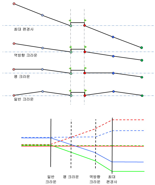

주: 편경사 회전 축 계산은 편경사 원곡선 그룹에 있는 측점에서만 수행됩니다. 여기에는 일반 길어깨 끝/일반 크라운 끝과 일반 길어깨 시작/일반 크라운 시작 임계 측점 사이에 있는 선형 측점이 포함됩니다.
각 항목에는 다음 그림이 포함되어 있습니다.
주: 다른 설명이 없는 경우, 모든 편경사 다이어그램은 오른쪽 원곡선을 보여 줍니다.
편경사 다이어그램의 예
