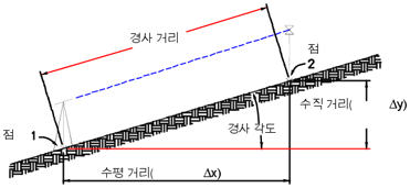

경사 거리 명령을 사용하면 두 점 사이의 경사 거리를 결정할 수 있습니다.
SDIST [점 1] [점 2]
다음 그림은 경사 거리 명령을 보여 줍니다.
다음 예는 경사 거리 명령을 사용하는 올바른 항목을 보여 줍니다.

이 예는 점 1에서 점 2까지의 경사 거리를 결정합니다. 거리는 현재 측량 데이터베이스 단위로 설정됩니다.
