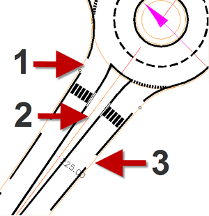

원형 교차로 작성 - 접근 도로 대화상자에서는 접근 도로 지오메트리를 정의할 수 있는 매개변수를 제공하며, 접근 도로를 정의하는 세 개의 선형을 작성합니다. 다음 표에는 접근 도로 선형의 이름을 지정하는 데 사용되는 기본 이름 지정 규칙이 나열되어 있습니다. "Approach_" 접두어는 프로젝트의 요구에 더 잘 맞게 변경할 수 있습니다. 그러나 작성 중에 "_EW_EDGE_LEFT" 접미어는 편집할 수 없습니다.
접근 도로 선형 | 선형 이름 |
접근 도로의 중심을 정의하는 선형 | Approach_EW |
접근 도로의 왼쪽 모서리를 정의하는 선형 | Approach_EW_EDGE_LEFT |
접근 도로의 오른쪽 모서리를 정의하는 선형 | Approach_EW_EDGE_RIGHT |
이러한 접근 도로 선형(1 = Approach_EW_EDGE_LEFT, 2 = Approach_EW 및 3 = Approach_EW_EDGE_RIGHT)은 다음 그림과 같이 표시됩니다.
