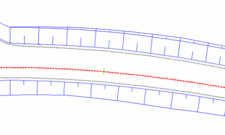

경사 패턴은 경사 식별자 선입니다. 흐름 방향으로 정렬된 하나 이상의 반복되는 선입니다. 선의 길이는 경사 길이 이하입니다. 이 선은 미리 정의된 기호를 사용하거나 한 끝에 AutoCAD 블록을 삽입해 둘 수도 있습니다.
경사 패턴은 두 형상선(보통은 정지 초기계획선과 사면 전개선) 사이에 적용됩니다.
코리더에서의 일반적인 경사 패턴 사용:
