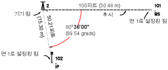

NE 2 200 200
AZ 2 1 100
STN 2 1.585
BS 1
F1 VA 101 0 30.480 100 BS
! AZIMUTH: 101.6126 DISTANCE: 30.4800
! POINT 101 NORTH: 199.2280 EAST: 230.4702
! ELEV: <Null>
F1 VA 102 89.5370 15.304 101.2052 IP
! AZIMUTH: 191.1682 DISTANCE: 15.3013
! POINT 102 NORTH: 184.8457 EAST: 202.1159
! ELEV: <Null>
면1 명령으로 작성된 점:
점 101은 면1에서 0의 수평각을 오른쪽으로 회전하고 기기 점에서 30.480 떨어진 거리에서 100의 수직각을 사용하여 배치되며 설명은 BS로 지정됩니다.
점 102는 면1에서 89.5370의 수평각을 오른쪽으로 회전하고 기기 점에서 15.304 떨어진 거리에서 101.2052의 수직각을 사용하여 배치되며 설명은 IP로 지정됩니다. 적절한 꼬리말을 입력하지 않으면 각도와 거리가 현재 단위로 설정됩니다.

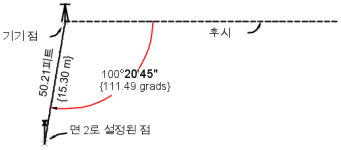

NE 2 200 200
AZ 2 1 100
STN 2 1.585
F2 1 200
F2 VA 101 311.4954 15.30 301.0355 IP
! AZIMUTH: 213.1080 DISTANCE: 15.300
! POINT 101 NORTH: 198.2901 EAST: 199.6429
! ELEV: <Null>
면2 명령으로 작성된 점:
점 101은 후시 311.4954의 오른쪽으로 관찰된 각도의 기기 설정에서 15.30 떨어진 거리에 배치됩니다. 실제로 회전한 물리적 각도는 111.49이고 수직각은 301.03입니다. 점에 대한 설명은 IP입니다. 적절한 꼬리말을 입력하지 않으면 각도와 거리가 현재 단위로 설정됩니다.
