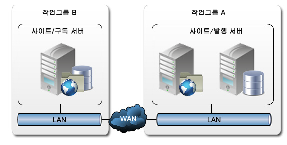

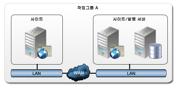

시나리오 예
간단히 설명하기 위해 이 그림에는 하나의 작업그룹만 표시되어 있습니다. 그러나 이미 여러 작업그룹이 구성되어 있을 수 있습니다.
현재 상태: 발행 서버 하나와 사이트 두 개로 구성된 작업그룹 A
최종 상태: 작업그룹 두 개(발행 서버인 작업그룹 A와 구독 서버인 작업그룹 B)
