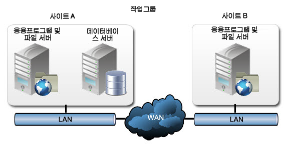

연결된 작업그룹 개요
연결된 작업그룹은 한 사이트에서 다른 사이트로 복제되고 Microsoft SQL 데이터베이스에 의해 관리되는 파일 저장소의 구성입니다. 다음 그림에서는 일반적인 작업그룹 구성을 보여 줍니다. 단일 작업그룹의 모든 사이트는 동일한 Microsoft SQL Server를 공유합니다.

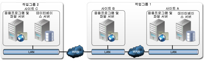

SQL 성능을 향상시키기 위해 사이트에서 자체 데이터베이스 서버를 소유할 수 있도록 Vault에서는 연결된 작업그룹을 사용합니다. 다음 그림에서는 두 개의 서로 다른 사이트가 있는 작업그룹이 단일 사이트를 갖는 또 다른 작업그룹에 연결된 경우를 보여줍니다.

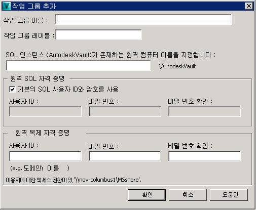

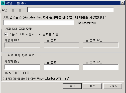

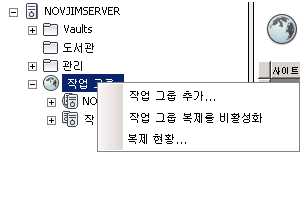

- 서버 콘솔 왼쪽 창에서 작업그룹 노드를 마우스 오른쪽 버튼으로 클릭하고 작업그룹 추가를 선택합니다.
- 새 작업그룹의 이름을 입력합니다.
- 새 SQL 인스턴스가 설치된 컴퓨터의 이름을 입력합니다.
- 네트워크 사용자 설정에 대한 사용자 ID와 암호를 입력하여 복제를 실행합니다.
- 확인을 클릭합니다. 백그라운드 프로세스에서 원격 SQL 서버가 구독 서버로 구성되고 게시자로부터 KVM 데이터베이스 복제가 시작됩니다. 보조 서버의 구성이 완료되면 콘솔의 작업그룹 트리에 추가됩니다.

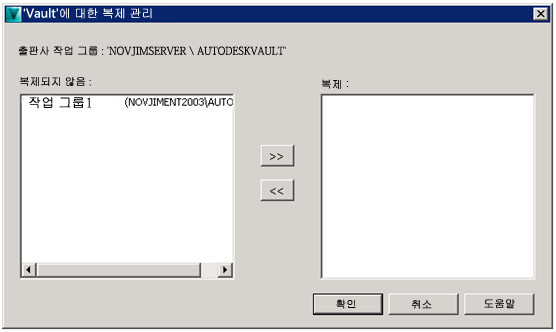

연결된 작업그룹이 구성되면 마지막 단계는 복제된 Vault를 사용하도록 설정하는 것입니다. 이 작업은 복제 관리 도구를 사용하여 구성할 수 있습니다.
- 기본 작업그룹을 선택합니다.
- 오른쪽 창에서 관리할 Vault를 마우스 오른쪽 버튼으로 클릭하고 복제 관리를 선택합니다.
- "복제되지 않음" 열에서 작업그룹을 선택하고 >> 버튼을 눌러 복제된 열에 추가합니다.
- 확인을 클릭합니다.
